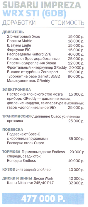

Первое, на что решился Егор, это была установка турбины, по времени это сняло 0,3 секунды, в результате у него получались чистые 12,5 секунд.
Не в космос
Вроде пыл поутих, кровь перестала выкипать из вен, и для «прохватов» по пустой трассе сил хватало, хотя и без Гагаринской улыбки по пути в космос. Было бы удивительно, если бы все на этом и закончилось. Любая неприятность, которая случается с автомобилями и людьми, помогает набраться новых сил и принять волевое решение. Что произошло? В один из заездов, повалил дым и, к сожалению, именно из этой машины. Остановившись, обнаружили, что вытекло все масло (перетерлась магистраль маслокулера).
А вскоре мотор, по словам Егора, довольно настойчиво крякнул: «Не хочу». На тот момент в ее способностях значилось 380 л. с.
Ремонт мотора — хороший повод для тюнинга. Валы, голова, фронтальный интеркулер, поставили новую турбину. И вроде опять нашаманили с машиной, но вновь заезд, сизый дым, просевшее масло.... Детали меняли с такой скоростью, с какой даже не был сотворен этот мир. Впору бы уже призадуматься да и продать все в третьи руки. Но разве часть себя можно просто выкинуть, как бы зол ты ни был? Тогда пришло новое решение, поставить 2,5-литровый мотор, новые доработанные головы, турбину Garrett 3582. При обкатке новый мотор помог почувствовать, что все идет как надо, разница моторов разительная и, как сейчас утверждает Егор, на 2 литра он вряд ли опять пересядет. Более того, появилась заметная тяга снизу, и это очень радовало.
Переезд в сервис
За все время жесткой эксплуатации машина сменила шесть (!) турбин и умудрилась два раза чуть не сгореть. Думаю, не стоит передавать весь ужас и страх, которые поедали нервы Егора? Тут и так все ясно, благо, что друзья и огнетушитель были рядом. Перекроено было все. Разные составляющие не всегда подходили друг к другу. Опыта не хватало, да и бюджет ограничивал. Ориентировались на детали, которые были в наличии и подходили по критерию «цена-качество». На данный момент компоновка получилась именно такой, какую вы видите в списке ниже.
Но сразу отметим, что доработки проводились в основном по двигателю. По трансмиссии, подвеске, тормозам — грубых нареканий не было, замен минимум. Да и облегчать машину Егор не стал: тут и шумоизоляция, и климат-контроль, и музыка (хотя сабвуфер все-таки выкинул). Машина для города, поэтому отказывать себе в удовольствии комфортной езды Егор не собирался.
Никакого спокойствия
В нынешнем виде «Субарик» откатал весь летне-осенний сезон, ни чуть не жалея, что он не овощ, прохватывая среди таких же неугомонных как он. Получилось доказать, что 500-сильный автомобиль на каждый день это вполне возможно, при том, что на первое время было решено ограничить давление турбины на отметке 1,4. Было потрачено много денег, и сейчас, спустя несколько лет и килограммов пройденных деталей, ясно, что можно было бы сделать бюджетней. Уже проверили, что доработать автомобилей до 500 л. с. вполне реально за 400000 р. Но, без ошибок не было бы и интереса. Замеры, мысли, огнетушитель в машине... Ничего не прекращается. Как вы видите на фотографиях, машина в глаза не бросается, даже спойлер сняли, вот только голос выдает в ней летательный потенциал.
В чем мы точно уверены, что совсем скоро Subaru нарастит еще лошадок под капотом. Пока в планах Егора доработка топливной системы и поднятие давления до 1,7. Цель — 600 л. с. Чем больше экспериментов, тем занятней. Особенно, если в машине есть огнетушитель.
Полный список выполненных доработок и их стоимость для создания Subaru Impreza WRX GDB: Изображение.
