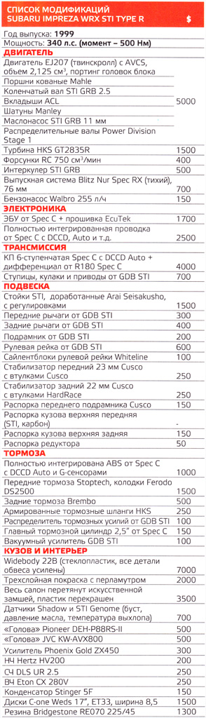

Основная фишка, помимо поджарого двухдверного кузова, - в оснащенности электроникой. Собственно, совместить классический кузов и новую электронную начинку оказалось сложной задачей проекта, работа над которым длилась три года. Главным нововведением стало внедрение ABS и системы DCCD с автоматическим управлением. Чтобы ее установить, пришлось использовать проводку от Spec С вместе с электроникой, отвечающей за работу двигателя и трансмиссии. Это не говоря уже о самой трансмиссии, которая целиком перекочевала со Spec С. Для установки и подключения пришлось использовать мозговой штурм, но в итоге удалось справиться со всеми сложностями при поддержке профессионалов техцентра «Оппозит»: сейчас система работает безукоризненно.
Мотор, как и трансмиссия, также позаимствован у младших «Импрез»: EJ207 с изменяемыми фазами. Двигатель заметно доработан: в частности, головы подверглись серьезному портингу, установлены в меру «горбатые» валы, а сам мотор построен с прицелом на большую отдачу: поршни Mahle, шатуны Manley, вкладыши ACL. Турбина HKS GT2835R позволяет снимать до 420 сил, но основная идея настройки не максимальная отдача, а большой сглаженный момент на низких оборотах и удобство управления тягой. Настройщикам в полной мере удалось этого добиться: при 350 л.с. мотор выдает 500 Нм, причем в широком диапазоне. Максимальный момент достигается при 4000 об/мин, а тяга не иссякает вплоть до 7000 об/мин. И это при сравнительно небольшом давлении в 1,3 бара.
Коробка передач, заменившая старую 5-ступенчатую, всем хороша, но увеличилась масса машины: новая коробка на 30 кг тяжелее. Частично это удалось компенсировать установкой пластиковых кузовных деталей. К стандартному набору бамперов и накладок на пороги добавьте крылья, причем передние и задние. Возникло немало сложностей, связанных с их установкой, укреплением и подгонкой. Но конечный результат безупречен. Женя рассказал нам, что геометрия этих элементов проверена электронными лекалами и по бортам они подогнаны идеально симметрично: там минимальные равномерные зазоры - точнее, чем с завода!
